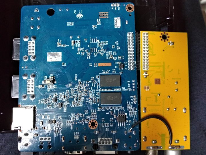

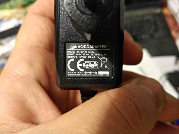

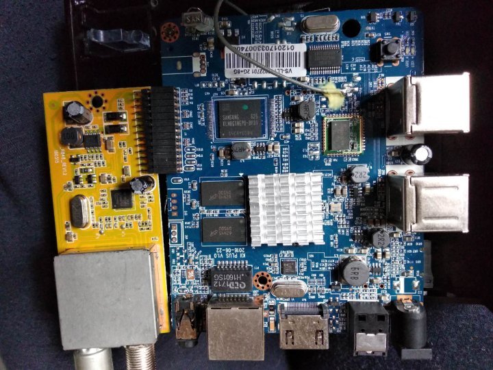

Witam. Mam tunerek Wiwa Dream Player i przy zastosowaniu oryginalnego zasilacza zaczęłme słyszeć dziwne dzwięki z niego i światełko diody na tunerku zaczęło lekko przygasać. NIe pomyślałem i podłączyłem zasilacz starego typu transformatorowy( myślałem że 12 volt to to jedyny parametr) i usłyszałem pstryknięcie po czym już tuner padł na dobre. Rozebrałem go ale przeraziło mnie upchanie elektroniki, chciałem znaleść jakiś bezpiecznik przy złączu w pierwszej kolejności by wyeliminować bezpiecznik ale nie widzę go (może się poprostu rozpadł). Zamieszczem zdjecia płytki proszę o sugestie za co w pierwszej kolejności warto się wziąść żeby po koleji wsztkiego nie wylutowywać ( prosżę o edycję zdjęcia i zaznaczenie podejrzewanego elementu). Dziękuję za rady

pomierz dławiki do masy czy zwarcia nie ma , ale nie wróże powodzenia , poza tym pcp wielowarstwowa więc z normalną lutownicą nie pochodź nawet

W dniu 2.02.2022 o 05:46, badboy007 napisał:
A niby jaki zasilacz powinien być użyty jak nie transformatorowy ?
Zasilacz który podłączyłeś był typu transformatorowy.
Takie zasilacze w większości nie są stabilizowane,
przy różnych obciążeniach napięcie wyjściowe przyjmuje różne wartości nawet 14V.
Podłączenie takiego zasilacza w wiekszości uszkadza przetwornicę w tunerze.
Powinieneś urzyć zasilacza stabilizowanego, w większości są budowane bez transformatora sieciowego,
zastosowano w nich przetwornice.
Jeśli posiadasz miernik napięcia, możesz sprawdzić jakie jest napięcie wyjściowe na zasilaczu bez obciążenie,
to napięcie spowodowało uszkodzenie tunera.
Tuner nie ma żadnej przetwornicy na wejściu tylko stabilizator napięcia, spokojnie mozna podłączyć wyższe napięcie i nie spalić tunera. Po prostu coś się uszkodziło w tunerze nie wiadomo dlaczego bo autor się nie odezwał wcale.
