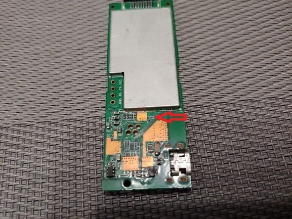

Kupiłem taki do zabawy . Jako uszkodzony .
Jak dla mnie do jakieś zwory to nadaja sie tylko punkty pod piny....
od lewej
GND RX TX  VCC .
To który z którym?
Edited by marikak97
Są na igłę. I są niepodpisane w żaden sposób. Czasem, rzadko, ktoś podpisze Recovery, ale przeważnie nie ma na to miejsca. Jak we wszystkim wielkości pendrive'a. Tylko przypadkiem TX z RX nie zwieraj bo dostanie schizofrenii 😛

Jak to gdzie , widzisz je na płytce wyraźnie, niektóre znajdują się pod ekranem który należy ściągnąć.
Najpierw to ma działać stick żeby cokolwiek zrobić, a na razie to nie działa wcale, jakoś nie widać byś w ogóle załączył logi z terminalu.
Masz przynajmniej kabel UART TTL ?
Tu masz film jak to sierobi na sprawnym sticku,  backup sobie poszukaj bo nie brak na necie.

Ty chyba nie zrozumiałeś, UART używa się na SPRAWNYM urządzeniu, ewentualni nie działającym z powodu problemów z błędnym softem itp. by mu coś  wgrać  a nie na martwym by go naprawić.
Najpierw trzeba naprawić stick by w ogóle działał, przynajmniej się załączał a potem sprawdzić podłączając UART czy w ogóle jest sens go naprawiać dalej.
